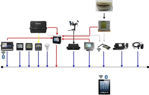

Takhle by ta struktura mohla někdy v budoucnu vypadat :)
H.

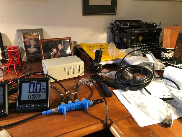

tak další kolo kancelářského napojení NMEA 2000. Do systému zapojeno:
- windex
- tridata senzor (teplota vody/rychlost vodou/hloubkoměr)
- GPS
- plotter GARMIN GPSMAP 922
- displey na tridata
- displey na wind
Vše krásně chodí a funguje.
Už abych to mohl namontovat

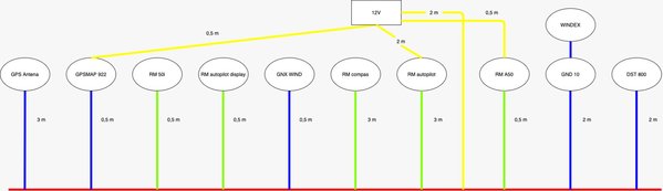

a tady je konečná struktura, kterou chci namontovat na loď.
H.

Příspěvekod JaOCZ » úte kvě 12, 2020 6:50 pm
Zbiry píše:Já jsem teď na Maxuse instaloval SeaTalk ng doplněný o některé komponenty NMEA 2000 prostřednictvím přechodky (např VHF s AIS a barometr a celé to bylo překvapivě blbuvzdorné a snadné (kromě toho najít si místo a cestičky pro kabeláž :) ). Po zapnutí funguje bez problémů.
mám prosím dotaz ohledně spojení ST NG a NMEA 2000. Celou síť budu montovat NMEA. Chápu to správně, že k napojení ST NG přístrojů mi stačí pouze kabelové redukce? Ze všech zdrojů to tak vyplývá.
Pak mám dotaz, jestli náhodou nevíš, jestli kabelovou redukci lze napojit na ST NG drát. Pro představu -potřeboval bych z ST NG vést drát ST NG, na který napojím jenom krátkou redukci (v ideálním případě jenom přechodový kabel (redukční konektor).
Díky.
H.
PS: na předchozím obr. č. 4 je ST NG vyznačen zeleně, NMEA 2000 backbone vyznačen červeně, NMEA drop cable vyznačen modře
Zbiry
Příspěvky: 213
Registrován: úte črc 24, 2012 2:00 am
Re: NMEA 2000
Příspěvekod Zbiry » úte kvě 12, 2020 10:06 pm
Od Tvé NMEA páteře bych použil k STng koncovému prvku přímo “Adapter Cable SeaTalk NG to NMEA2000”...stojí asi 25 euro. Já jsem volil STng kvůli autopilotu ...no a pak mi z toho nakonec vypadlo skoro vše STng. Nakonec i ten barometr měl myslím koncovku STng. Jediné co jsem připojoval pře redukci bylo nakonec VHF kvůli AIS. Když koukám na Tvůj diagram, tak to máš více kombinované. Přeji hodně trpělivosti při protahování. Já se trošku navztekal....málo místa a výrobce některé zásadní prostory pro kabeláž geniálně znepřístupnil. Semtam byla třeba dirka. Ale nakonec OK a funguje to....
