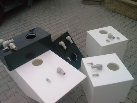

Pokud to nekoho zajima tak nadrze uz mam hotovy
nadrz na pitnou vodu, cca 250 L, Plast bily, tloustka 15 mm - 1ks
nadrz na pitnou vodu, cca 120 L, Plast bily, tloustka 15 mm - 2ks
nadrz na odpadni vodu, cca 60 L, Plast cerny, tloustka 8 mm - 1ks
nadrz fekalni, cca 90 L, Plast cerny, tloustka 8 mm - 1ks
Vsechny nadrze vcetne vsech prostupu a fitinek akorat kontrolni otvory si musim nasroubovat sam
...za techto 5 ks nadrzi jsem zaplatil cca 17 000 Kc.
...jinak doporucuju poptat vice firem - nabidky za to same se az neskutecne lisi. Ja jsem poptal cca 8 firem a mel jsem nabidky na vyrobu techto 5 ks nadrzi v rozmezi cca 13 000 az 47 000 Kc. V cem to je ze se ceny lisi az o cca 70 % netusim
Ja to nakonec objednal u firmy
AQUATECH, Srbsko u Karlštejna
www.aquatech.cz
nadrze jsou bitelne, vyrobene presne podle pozadavku, rychle jednani (vyrobeno cca 2 tydny od objednani) takze mohu jen doporucit.
www.aquatech.cz
Nádrže vypadají dobře. Jaký provozní přetlak u nádrží na vodu připouští výrobce /předpokládám tlakový rozvod/, respektive na jaký je vyzkouušíš - to bude rovněž důležité info.
Ještě by mne zajímalo, co tě vede k zabudování nádrže na odpadní vodu. Předpokládám z dřezu, sprchy a umývadla. Nemyslíš to spíše tak, že to je jímka na odpadní vodu s pernamentně pracujícím čerpadlem ovládaný plovákem? To by ale stačilo pouze ze sprchy, neboť ostatní je nad cwl a lze vypouštět přímo.
Dík za odkaz na přijatelného výrobce.

jak to myslis s tim provoznim pretlakem?
Ja zadny pretlak nepredpokladam. Jednak nebudeme mit tlakovy rozvod vody ale pouze mechanicke nozni pumpy (zejmena kvuli spotrebe vody a jednoduchosti systemu) a i kdybychom meli tlakovy rozvod vody (zvazovali jsme to) tak i v tomto pripade je preci tlak jen za cerpadlem a v expanzni nadobe ale v nadrzi ne.
Vsechny nadrze budou mit odvetravani hadici cca 16 mm trvale pripojene ven takze tlak v nadrzich bude stejny jako okolni.
A co nas vede k tomu mit fekalni a grey water nadrz ? Hlavne to, abychom nemuseli vypoustet fekalni vody a odpadni vodu z drezu ven
(sprchu mit nechceme) pokud budeme nekde v marine nebo ve meste nebo se treba koupat kolem lode. A castecne take to, ze je docela mozne, ze v budoucnu to bude narizovat legislativa. Ale momentalne hlavne ten prvni duvod. Ty nadrze sice nejsou buh vi jak velke ale par dni (bez nutnosti cokoliv vypoustet) bychom s tim vystacit meli.
Samozrejme tam budeme mit dvoucestne ventily aby bylo mozno prepinat zda pouzivat tanky nebo to rovnou pumpovat ven podle situace. Pokud to pujde budeme to samozrejme poustet hned ven.
