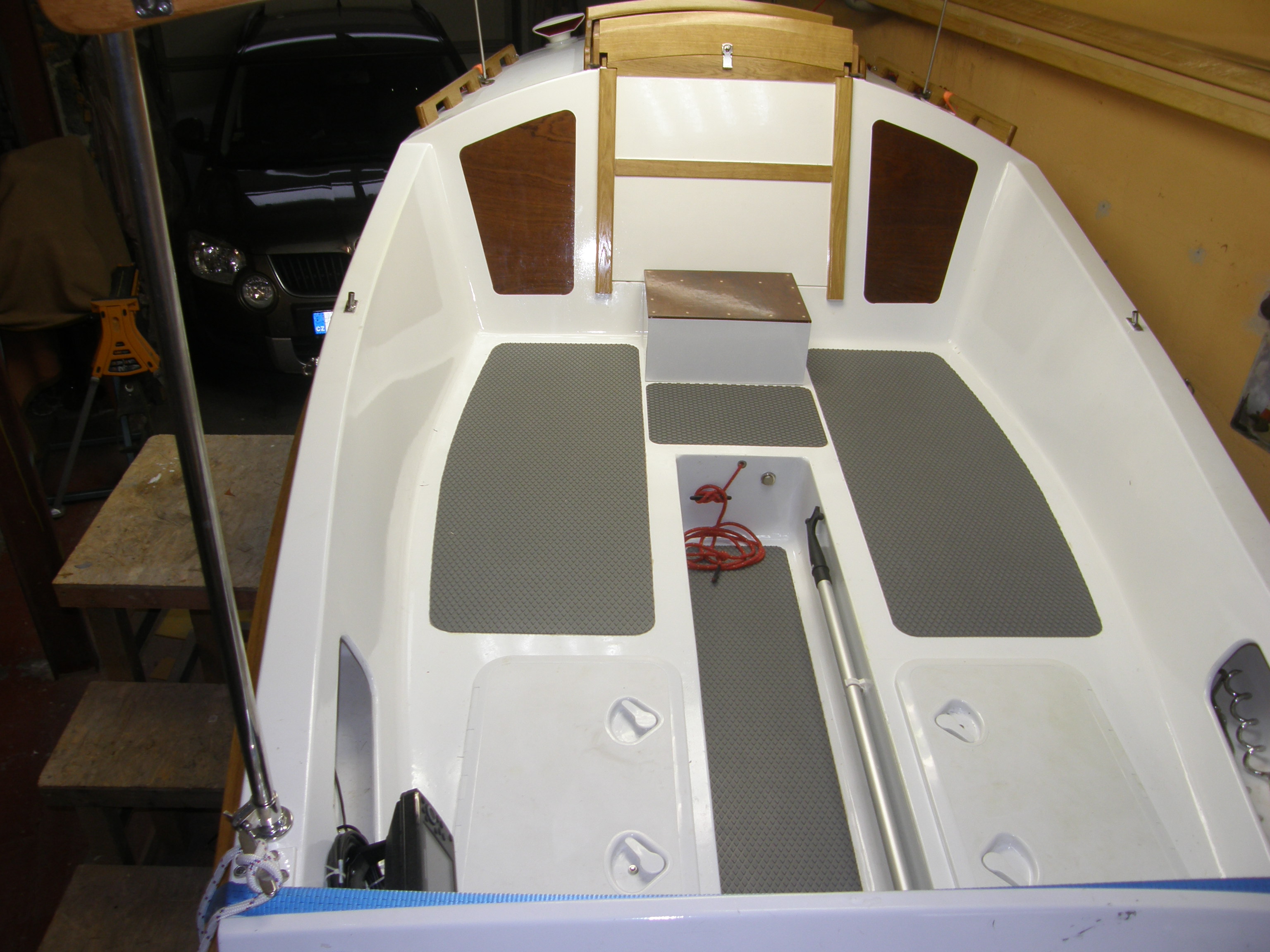

klouzalo to tak jsem to polepil - TREADMASTER - protiskluzový povrch

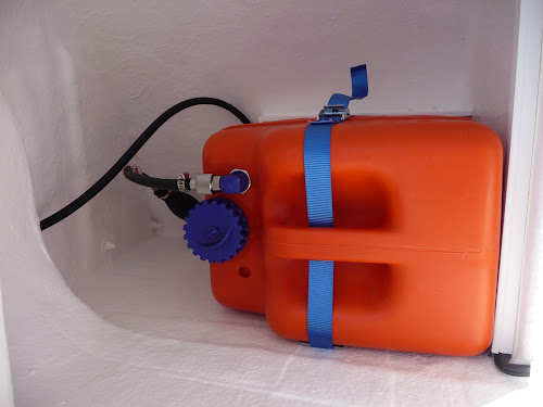

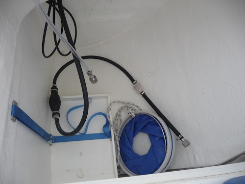

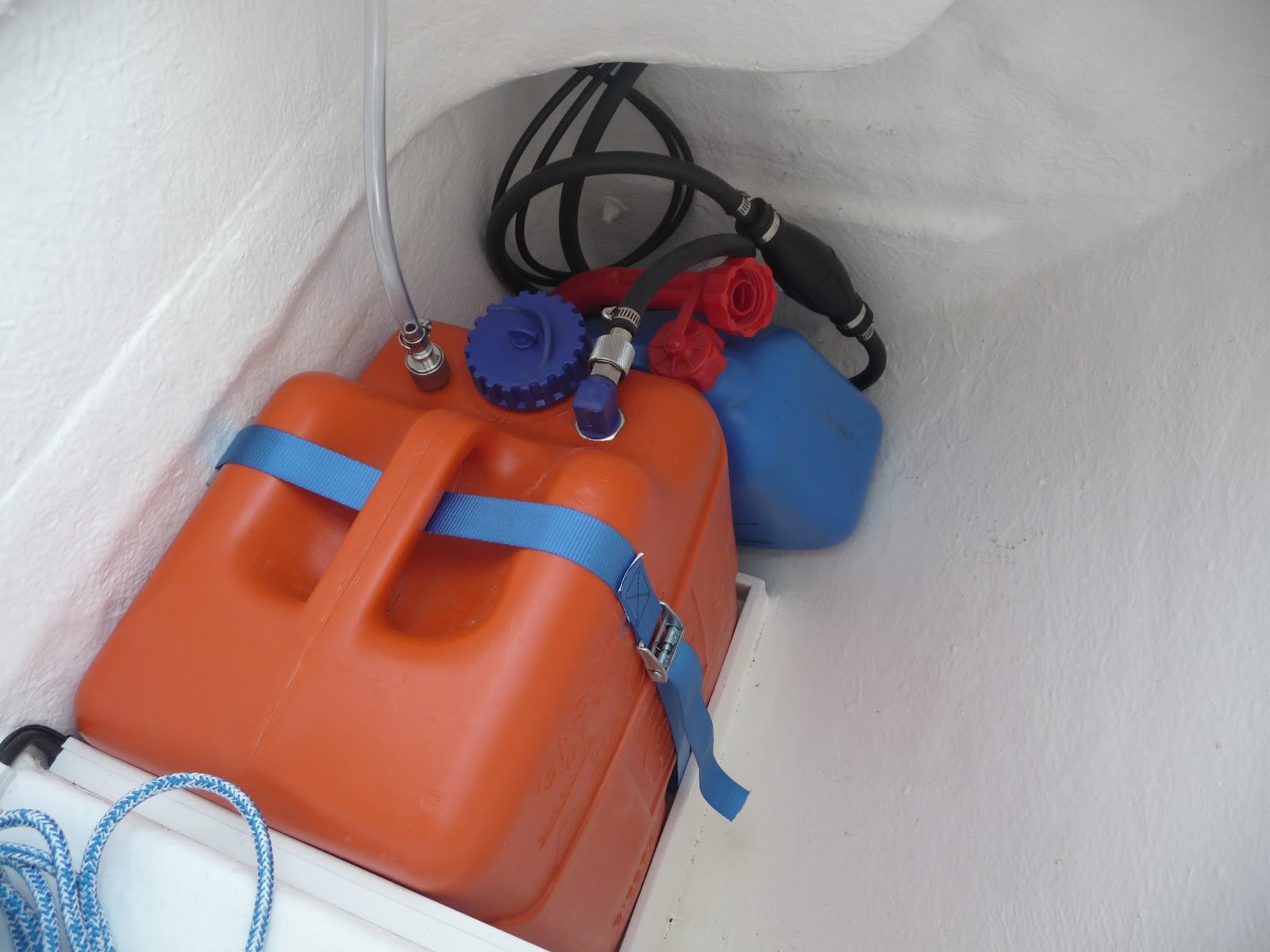

Ta nerez nadrz je moc hezka. Jak si vyresil odvzdusneni? Ta zelena hadicka je tam prapodivne smotana??
hood
Příspěvky: 114
Registrován: ned úno 27, 2011 1:00 am
Reputace: 9
Bydliště: kladno
Re: pocketship-mala kajutovka s vysouvacim kylem
Příspěvekod hood » stř lis 18, 2015 9:00 pm
na zelené hadičce která je pouze přivzdušnovací je zpětný ventil paliva který pustí vzduch do nádrže ale nepustí palivo ven .hadička je delší protože jsem nevěděl jestli ji nebudu muset přemístit ale funguje to dobře tak to nechám

Aha, no ja bych se bal trochu vyparu z benzinu a expanze tlaku, resp. nadrze, pripadne zaplavovani karburatoru.
Pokud to ta tvoje nadrz vydrzi, existuje toto reseni http://www.attwoodmarine.com/prevent-en ... mand-valve
Taky jsem o tom premyslel na svoji lod, ale zjistil jsem, ze nemam dostatecne dimenzovanou plastovou nadrz, takze jsem soupnul odvzdusneni na bok lode (vse pres rychlospojky). Obrázek

Tohle bych taky potřeboval vyřešit. Líbí se mi Tomáši, jak to máš udělaný. Je super i to uchycení nádrže.
Já ale používám nádrž i jako kanystr, takže mi vyhovuje, že po odpojení palivové hadice je tam zpětnej ventil. Máš takový ventil i na odvzdušnění? Nebo dá se to vůbec koupit?
Já teď musím mít otevřené origo odvzdušnění nádrže, ale pak mi právě smrdí výpary v bakystě. Občas to zavane i do kajuty.

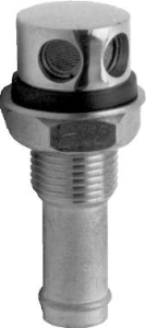

Zdendo, na nadrzi mam tyto konektory (s kulickou) pro odvzdusneni i "napajeci" hadici motoru.
Tedy po odpojeni obou hadic muzes nadrz vytahnout a naplnit mimo lod.
Na hadicich mam tento protikus:
Resil jsem prave take problem vyparu v bakiste, proto jsem vyvedl odvzdusneni ven z lode. Odvzdusneni na modrem vicku nadrze mam pak uzavreny a vpohode.
Koupis treba zde http://www.avaryacht.cz/palivove-konektory.k.aspx

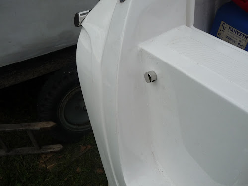

tkruska: Tome nemoh bys prosím sem (nebo jinam na fórum) dát fotku a popsat způsob
jak máš vyvedený to odvzdušnění nádrže zkrz bok lodi ven? něco takovýho bych si chtěl taky udělat :)
dík.
hoode, super loďka
tkruska
Příspěvky: 558
Reputace: 20
Příspěvekod tkruska » pát lis 27, 2015 9:15 am
Jakube, konektory jsem pospal viz vyse, jinak nejlepe to asi popisu temato fotkama
Toto je starsi fotka te me nadrze (23 litru, viz https://www.svb24.com/en/can-plastic-outboard-engine-fuel-tanks.html#31109), kde je videt, ze je v ni castecna priprava na instalaci odvzdusnovaciho konektoru. Stacilo pak vyvrtat o neco mensi diru nez ten konektor a zasroubovat do toho plastu vc. jemneho "opatlani" silikonem :)

Tome a ven z lodi máš na zádi tohle?
Dík.
http://www.lodnikram.cz/index.php?main_page=product_info&cPath=12_105&products_id=1543
tkruska
Příspěvky: 558
Reputace: 20
Příspěvekod tkruska » pon lis 30, 2015 9:45 am
Jojo presne takovyto. Jen jsem to gumove tesneni vyhodil (ktere stejne za par let odejde) a zaplacal sikaflexem.

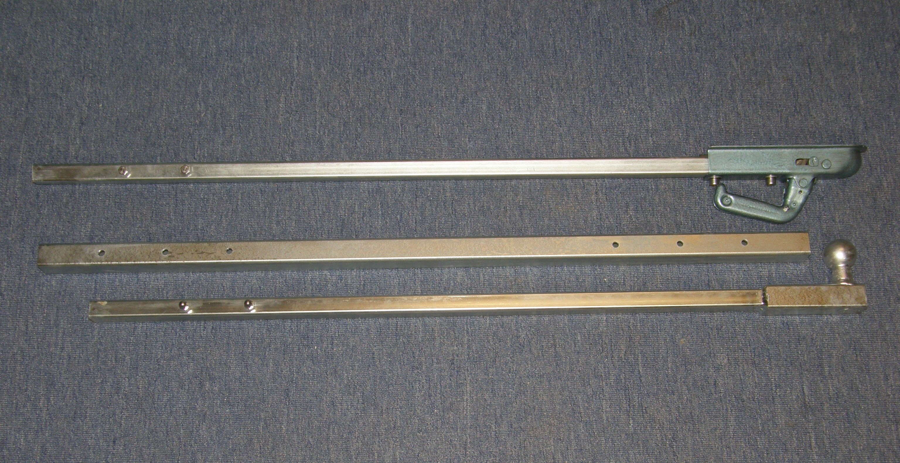

3m skládací prodloužení přívěsu pro spuštění na vodu

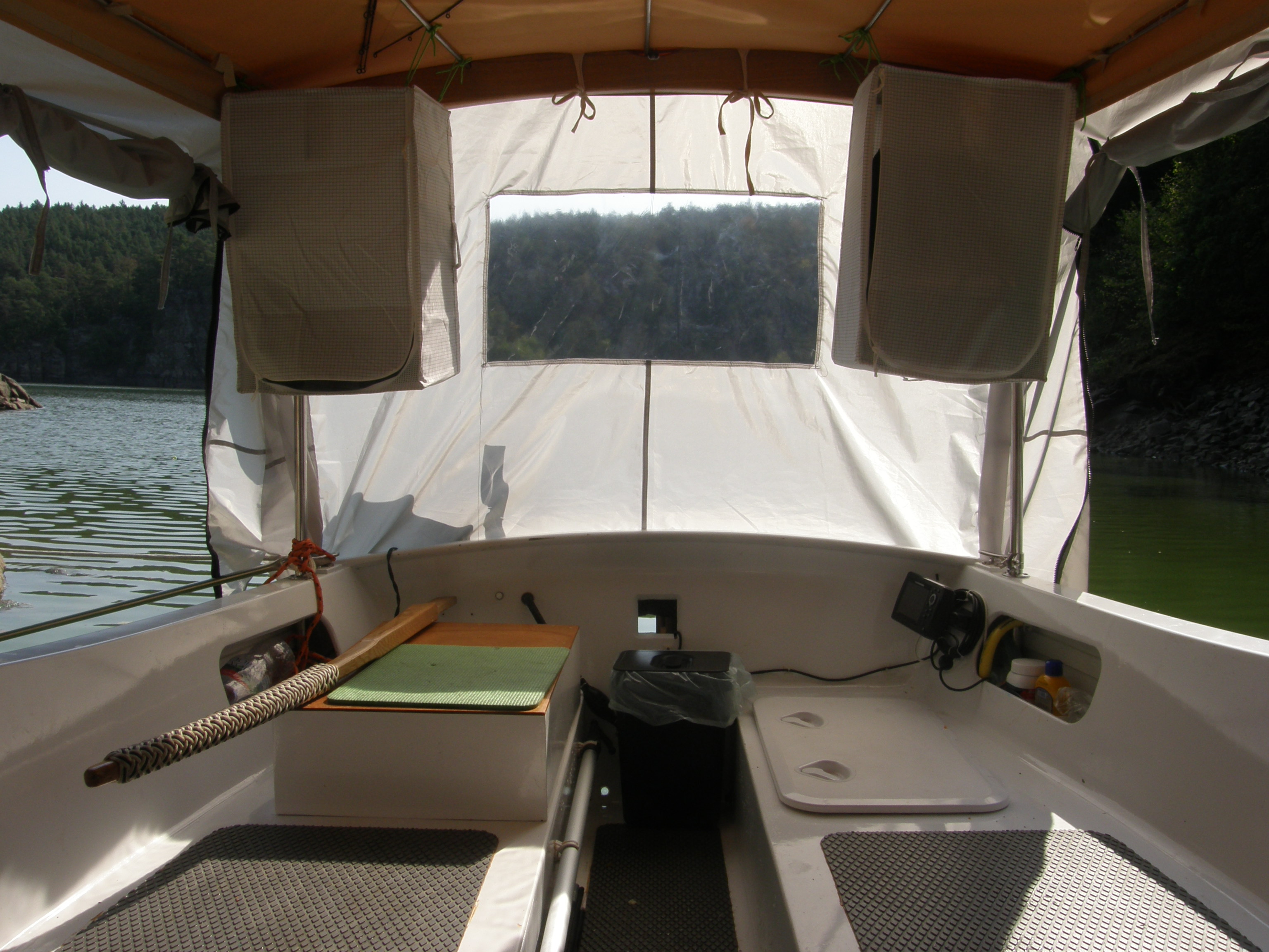

Příspěvekod hood » sob zář 01, 2018 6:56 pm

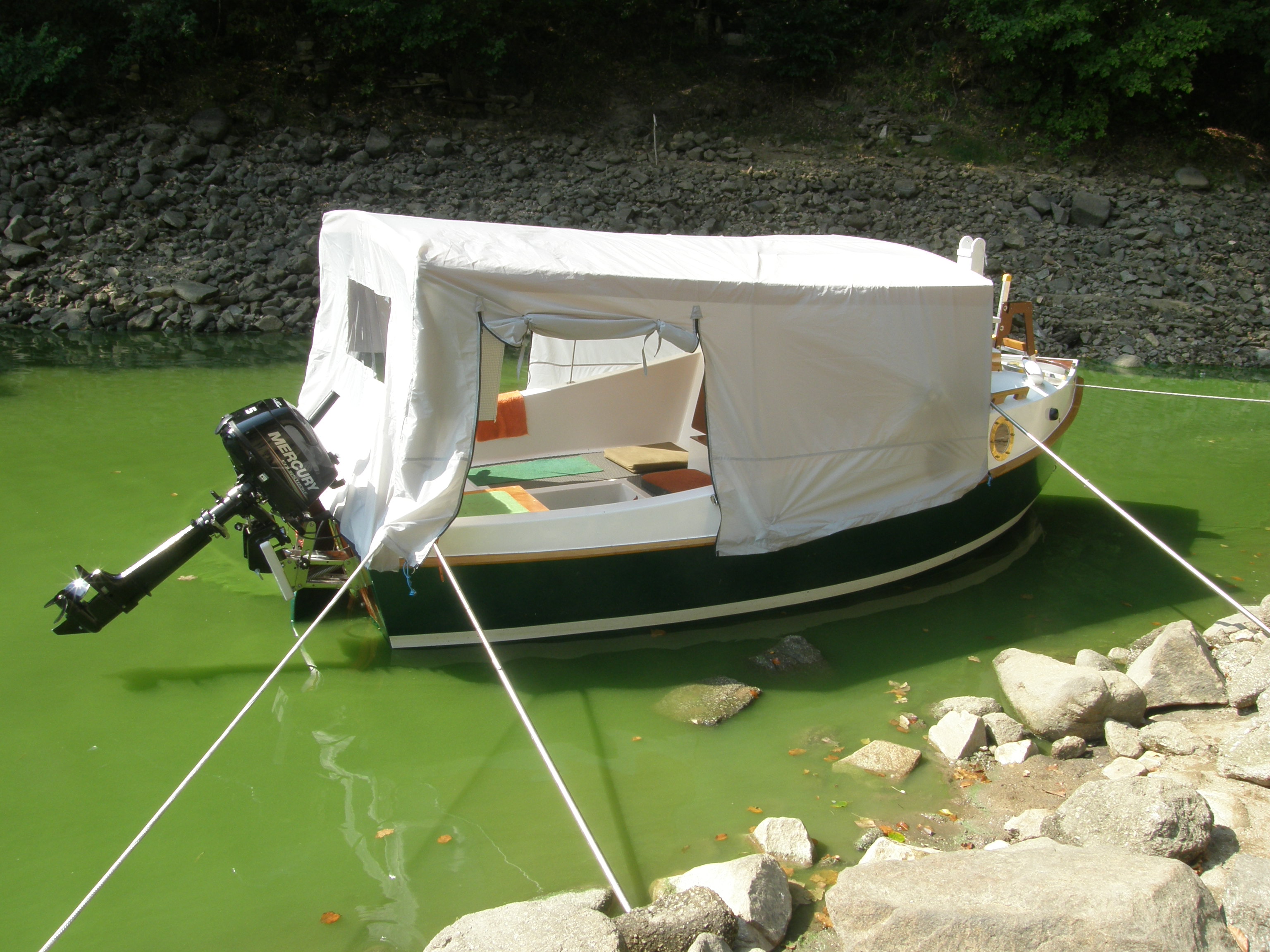

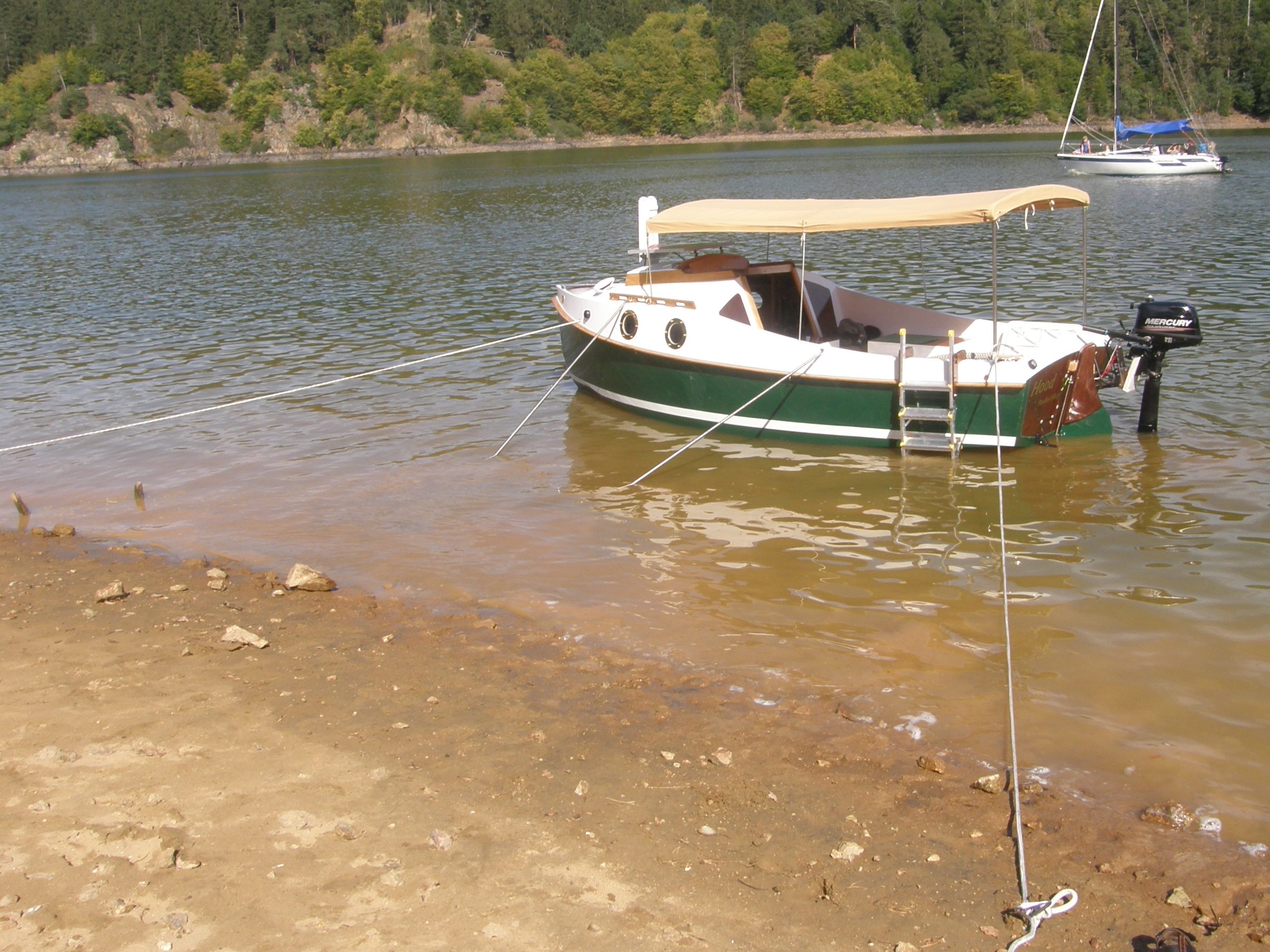

zdravím po delší odmlce
kotvení pomocí dorazových tyčí aby se to nedřelo o dno
a také jsem ušil stan přes palubu na lepší nocování,
ty skříňky jsou skládací z IKEY hood

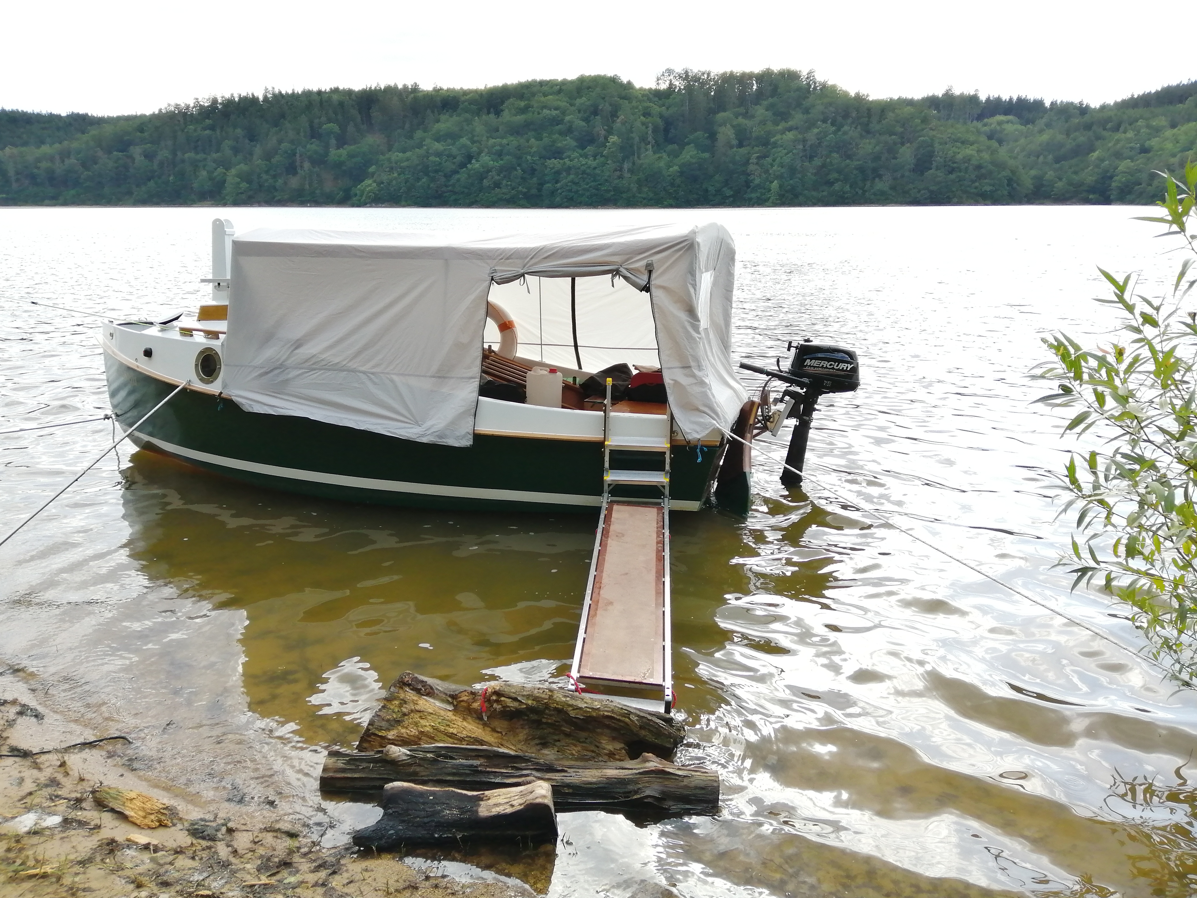

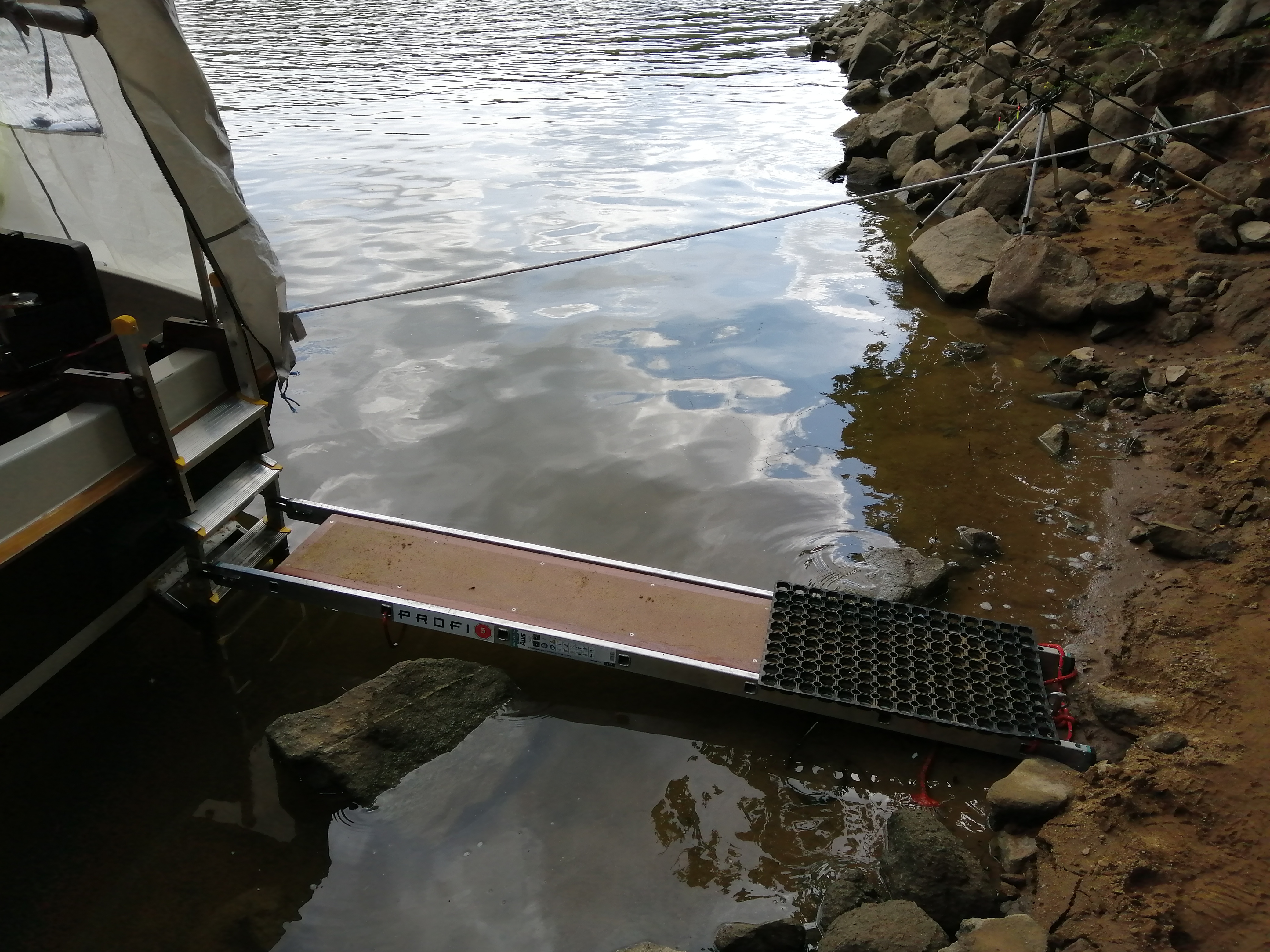

Příspěvekod hood » úte říj 13, 2020 9:30 pm

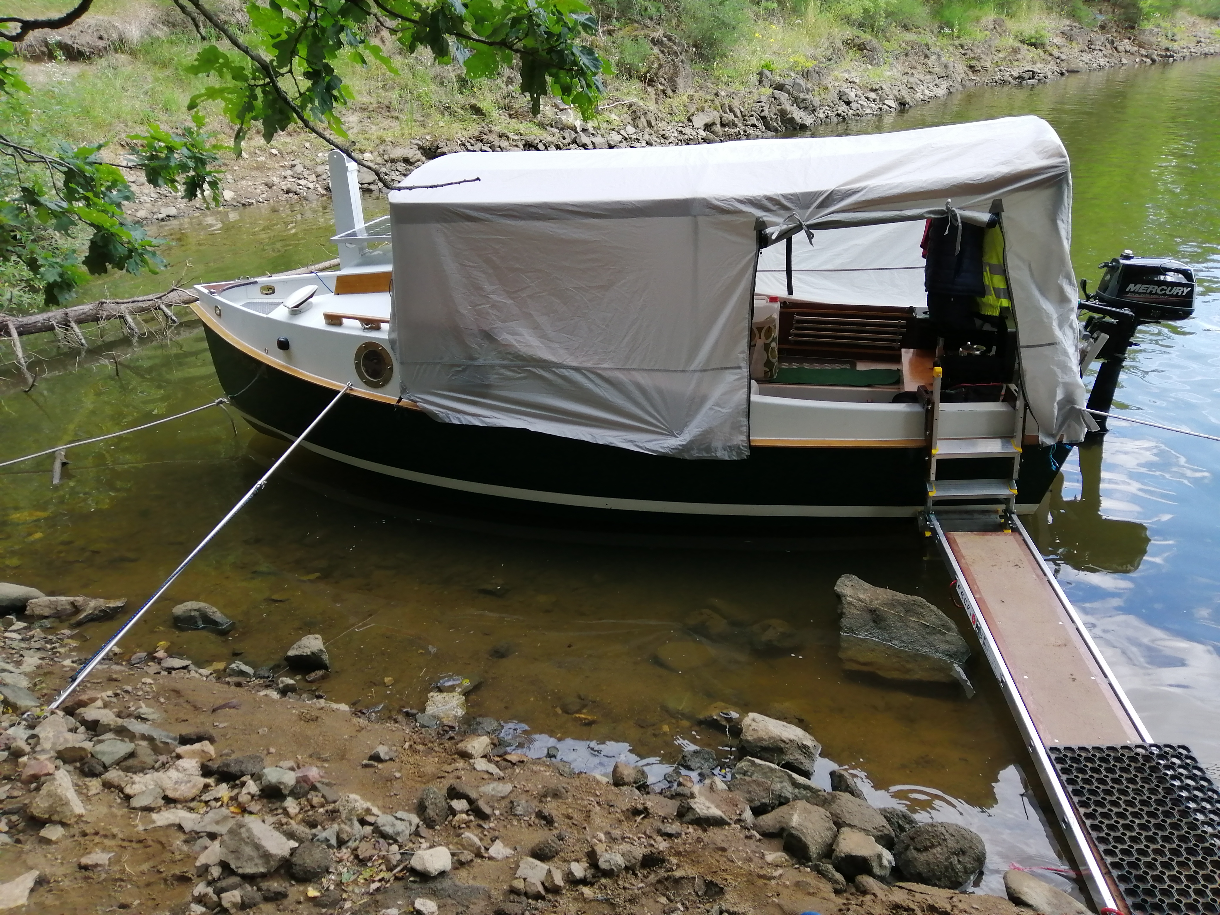

upravená kotvicí tyč a nová lávka z hliníkového žebříku.
Příspěvky: 567
Příspěvekod Andrejjeep » stř říj 14, 2020 11:22 am
Parádne, dobrý nápad.
Len prosím Ťa kde to skladuješ v tom prckovi?
hood
Příspěvky: 114
Reputace: 9
Bydliště: kladno
Příspěvekod hood » stř říj 14, 2020 6:39 pm
lávka je zavěšená zvenku na pravoboku
