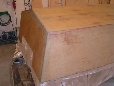

Příspěvekod ferdas » sob dub 04, 2015 6:49 pm
Pokračuju od poloviny března. Jde to pomaleji, než jsem čekal.

Příspěvekod Denis » pon dub 06, 2015 7:03 pm
Možno ti to jde pomalej, ale ide ti to každopádne dobre :D Do leta to máš hotové.

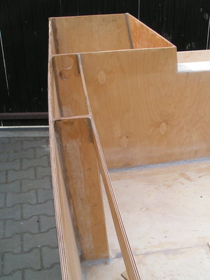

Příspěvekod ferdas » sob kvě 09, 2015 3:22 pm
příďová schránka, vyplněny komory v podlaze, obráceno, přetmeleno, přebroušeno, přepáskováno, bude se laminovat. Vypadá to, že nebude stačit epoxid :-(

Tak se blíží Vánoce.. doufal jsem, že budu hotový. Skutečnost nic moc. Prvně bylo horko - problém s lakováním spodu trupu, barva dělala bublinky. Pak se to překlopilo a když jsem laminoval podlahu, bylo potřeba hodně topit. Kašlu na to, letos. Ještě jsem vyzkoušel vlek a jdu balit vánoční dárky :(

Ferdasi, gratulujem. Veď ti to máš skoro hotové. :) Prvú motorovú loďku čo som staval, som olaminoval len 20 cm nad čiaru ponoru a na rozdiel od projektu z oboch strán. V projekte bolo LEN zvonka. Z druhou už som sa pohral viacej a presne ako ty som olaminovával všetko, alebo skoro všetko. Celá loď je kompletne zvonku olaminovaná, vytmelená, vybrúsená, ale staval som ju skoro dva roky. Z vlastnej skúsenosti, teda z porovnania vlastností mojich dvoch lodí ti poviem, že vonkajšie laminovanie, mimo trupu, nie je potrebné. Kvalitný náter epoxi/PU dostatočne chráni preglejku pred všetkým, škrábancami, vlhkosťou.
Keď tu loďku začneš prevádzkovať, tak sa ti ukáže ďalší kopec prác, ktoré budeš chcieť spraviť. Rôzne poličky, slnečná strecha, pripevnenie bandasiek, večšia nádrž, namiesto slnečnej strechy skutočné kabrio, miesto pre kompresorovú chladičku, náhradná batéria, osvetlenie, rebríček na kúpanie, držák kotvy a mnoho iných detailov. Takže sa vykašli na super finalizáciu povrchu, začni jazdiť a uvidíš že sa po úspešnej sezóne k patlaniu epoxidom ešte vrátiš.
