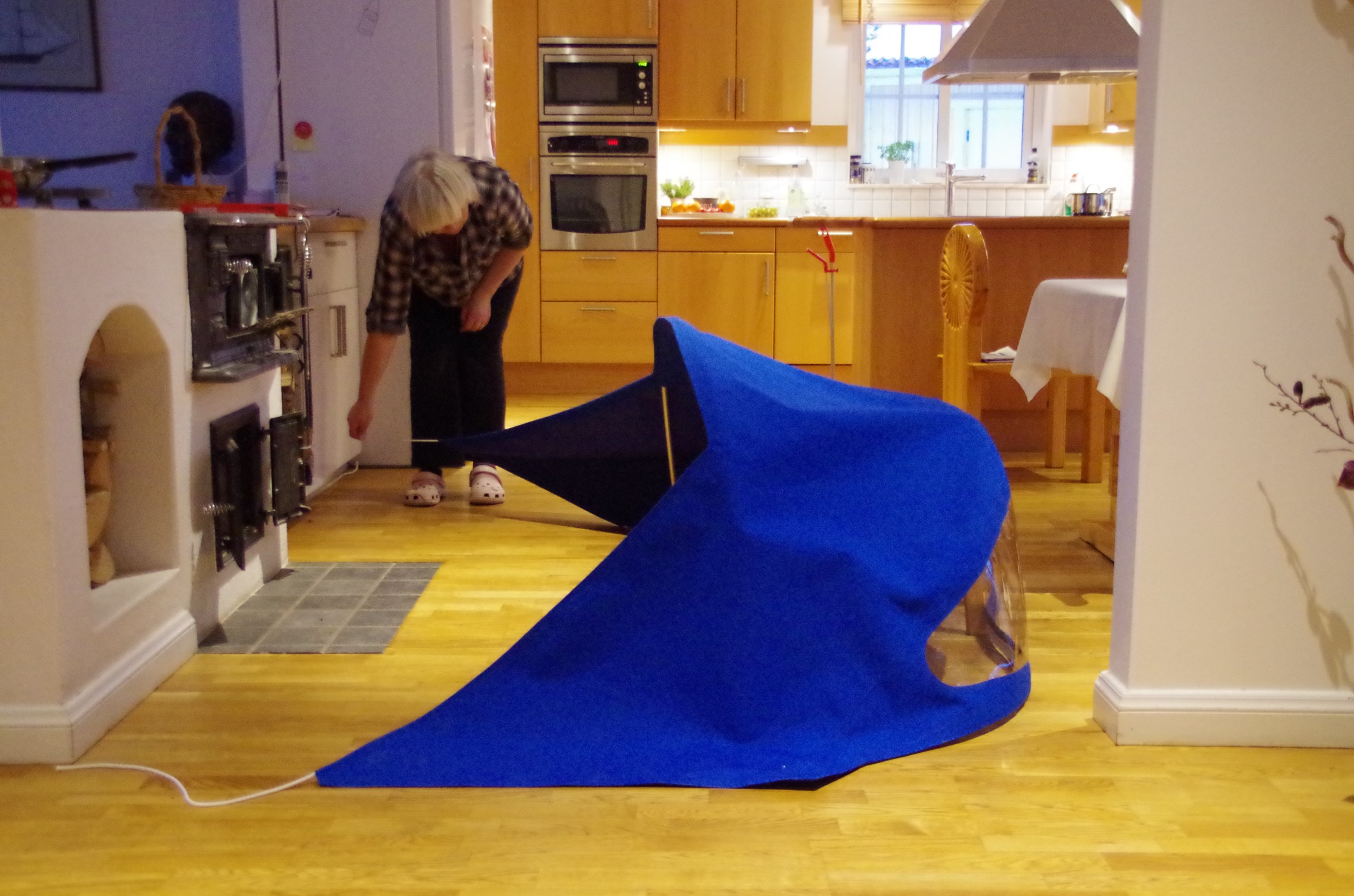

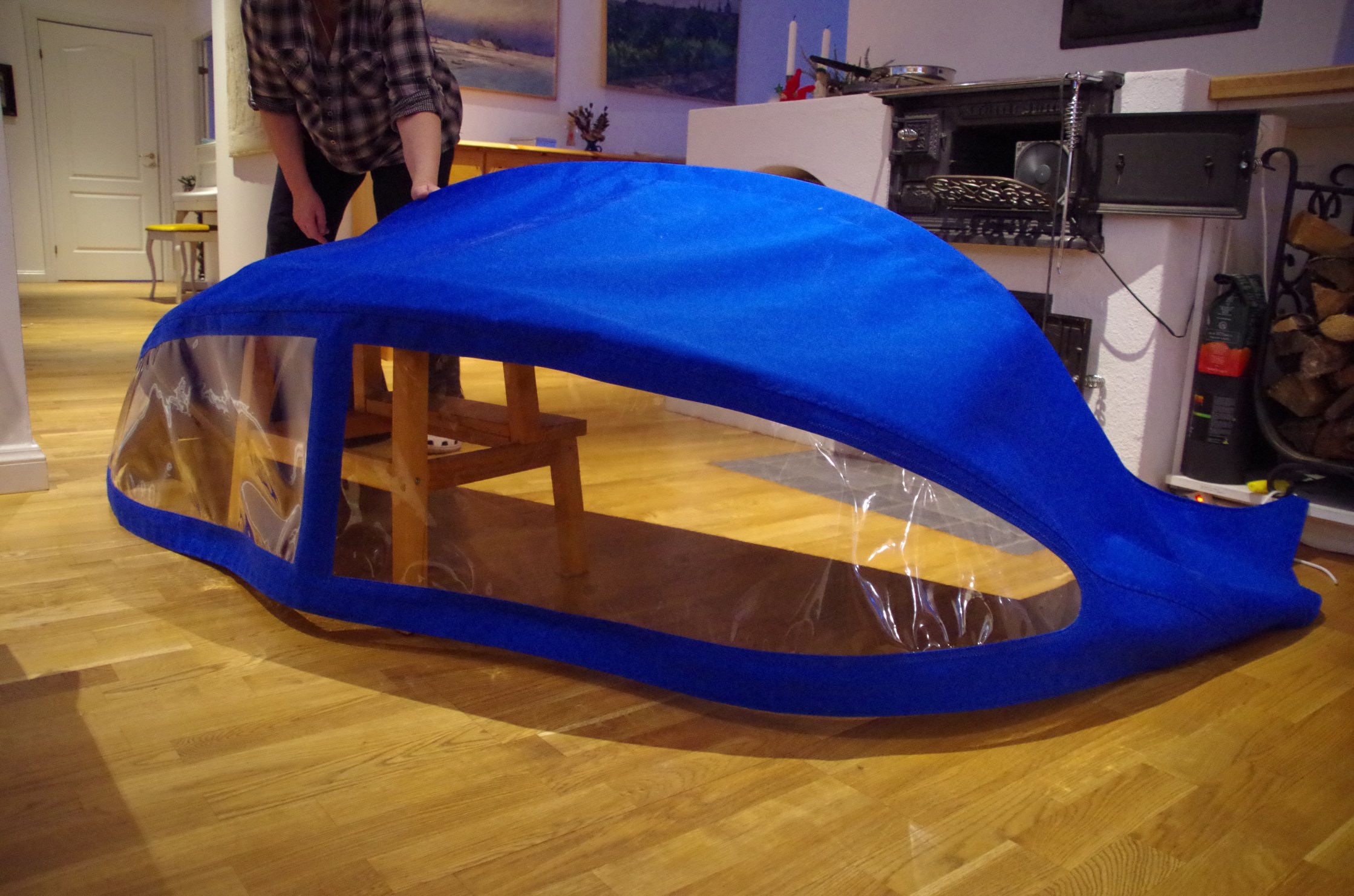

Ušili jsme sprayhood na Shipman 28. Myslím že se docela poved.
Re: perseniky a bimini
Příspěvekod Pavel-Sulc » pát led 13, 2017 8:40 am

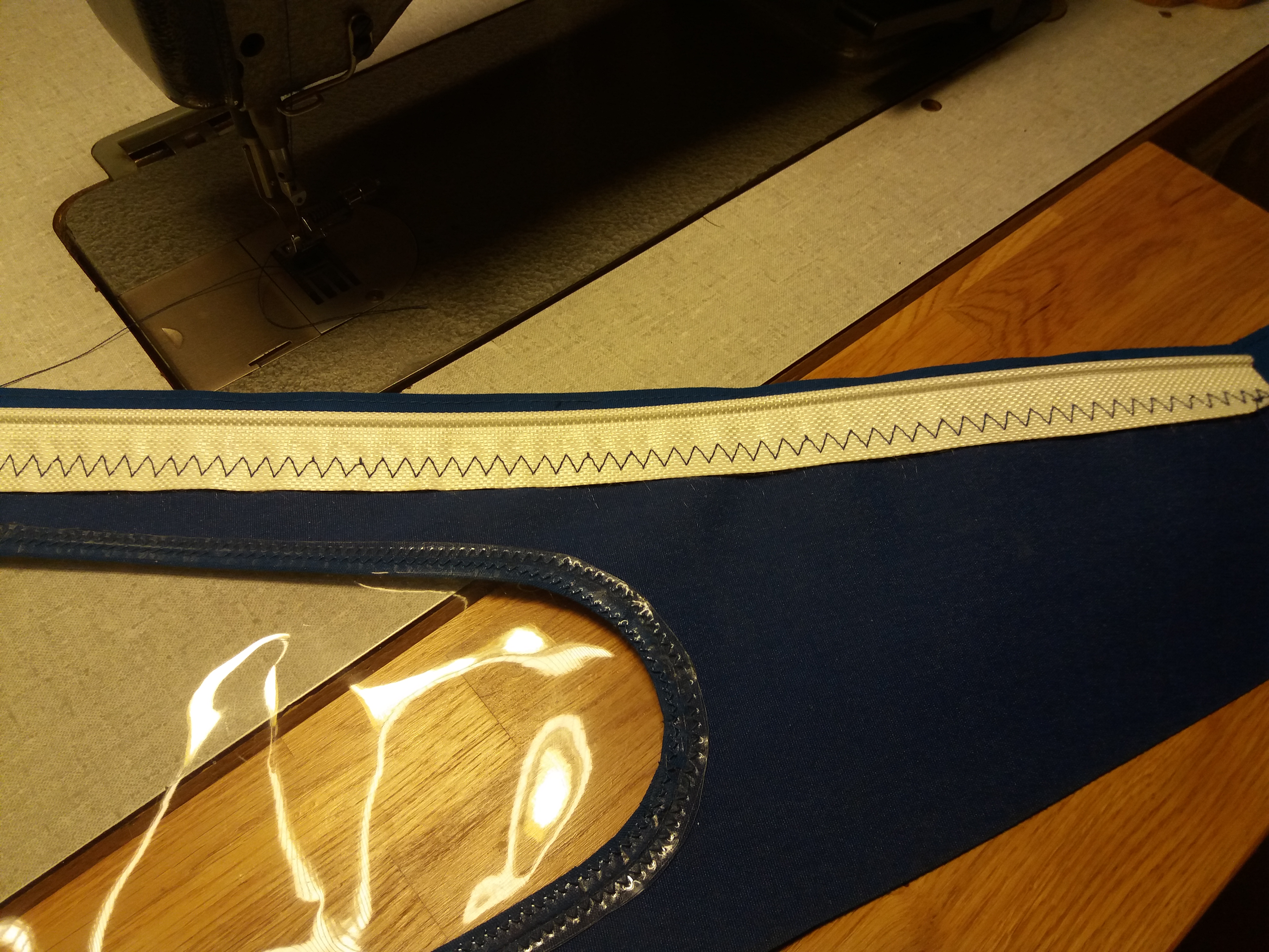

Šití sprayhood na Shipman 28:
Materiál:
Látka: Sunbrella + Plus šířka 152 cm Arctic Blue
Okno: Akilles 0,4 mm
Profil vpředu: Kederlik 5,5 mm
Pro usnadnění šití: Dvoustranná transparentní lepenka 6 mm
Nit FK28423 síla 35, 2 x 300 m
Šicí stroj Minerva a jehla do šicího stroje:
Šicí stroj s rovným a zig-zak stehem Typ 335-221 Jehla 134(R), 135X5, SY 1955, DPX5, CANU20:05
Dia 2,0mm L 33,9mm, síla jehly 110
Šicí stroj s vačkou Typ 72520-101 Jehla 287WH, 1738(A), 16X231, DBX1, CANU 14:25
Dia 1,63mm L 33,9mm, síla jehly 110
Přátelé, nebojte se šít. Látka je pevná a drží tvar.
Dvoustrannou lepenkou látku slepíte, aby se při šití neposouvala.
Je třeba přesnost, látka se nevytáhne, musí dobře sedět.
Dobře seřízený průmyslový šicí stroj je podmínka.
Z nouze jsem se naučil stroj seřídit že šije skvěle.
