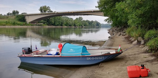

Ja mám Yamahu 25BMHS (dvojtakt) na laminátovom katamaráne od Bakulára 500x170.
Spotrebu moc nesledujem, ale mám niekoľko celkom presných údajov z tohtoročnej dovolenky.
Dovolenkový viacdenný náklad s dvoma dospelými a jedným dieťaťom + motor + čln = 550kg
Trasa z Jahodnej po Malom Dunaji, Váhu a Dunaji do Štúrova a späť 255km.
Jazda po prúde občas len na voľnobeh, ale 50% na plný kotol, proti prúdu plný kotol.
Maximálna rýchlosť 37km/h.
Spotreba 81 litrov. To znamená 31,7 L/100km, alebo 0,317L/km.
Z toho Jahodná-Komárno po prúde 67km, taká ideálna šetrná jazda v sklze, 18 litrov, to znamená 0,268 L/km.
Toto sú podľa mňa tie naj negatívnejšie údaje aké viem dosiahnúť.
Sám na ľahko s 9,9x14 šroubom sa dostanem aj na 46km/h a určite sa dá dosiahnuť aj lepšia spotreba, ale zázraky sa nedejú.

Presne ako píšeš: zázraky sa nedejú. Myslím si ale, že na tú pramicu tá 25-ka je minimum. Keby si tam dal napr. 40 HP štvortakt, tak by si síce nejazdil rýchlejšie ale trošku úspornejšie. Druhá strana mince je, že cena nového štvortaktu na palive sa Ti vrátí tak za 120 rokov :-)
Sám jazdím s 60 HP dvojtaktom na Hellwig Triton TS (420x170, 260 kg bez motoru) za veľmi podobné hodnoty. tj. rýchlosť 50-60 kmh, spotreba 30litrov na 100 km. Štvortakt by bol tichší, menej by smrdel a tá spotreba by bola o niečo menšia. Za ca 7000.- EURO. Oplatí sa?

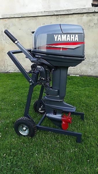

Kdyby jsi mel ten motor v tom stojanu opacne tak by se ti lepe nasazoval i sundaval a mohl by mit i 100kg

geus píše:Kdyby jsi mel ten motor v tom stojanu opacne tak by se ti lepe nasazoval i sundaval a mohl by mit i 100kg
Nechápem ako to myslíš. Zadok pramice vytiahnem na breh a motor musím zdvihnúť a preložiť na zrkadlo.
Re: Spotreba privesnych motoru
Příspěvekod geus » pát pro 21, 2018 5:46 pm
Ja ten rudlik pujcil a uz mi ho nevratili jinak bych to vyfotil ,ale princip byl neco jako u vysokozvizneho voziku bocni ramena drzely ten motor pod vikem motoru asi 20cm tam kde se uz zuzuje a prechazi v nohu. Packy byla roztazitelne a melo to posuv asi 40cm nahoru a dolu z takovych heveru to bylo delane stacilo prijet k lodi zvednout 2cm nad zrcadlo naklonit a spustit dolu. Ted ho budu zase vyrabet kdyz nemohu nic tahat tezkeho
Příspěvekod geus » pát pro 21, 2018 6:57 pm

Pekná Yamaha. Sú to špičkové dvojtakty, ktoré sa už nikdy nebudú vyrábať. Vidím, že ten motor udržuješ v perfektnom stave. :clap:

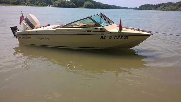

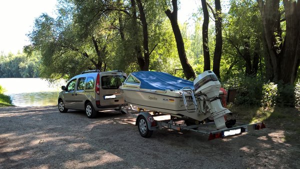

moj motorák:

Geus: Takto to už chápem. Cakal som zázračný trik na otočenie motora, ale ono by to bolo
zložitejšie.
Ozzie: Dakujem za pochvalu. Je to naozaj pekný motor s krásnym, príjemným zvukom.
Technicky ho nepochválim schválne, lebo murphyho zákony neobídeš :) Vidno, že vieš o
čom píšeš. Jednoducho povedané Malý Dunaj má svoje limity, ako každá iná voda. Máš
pekný čln. Ten Johnson, to je ten legendárny dvojtakt 737ccm?
