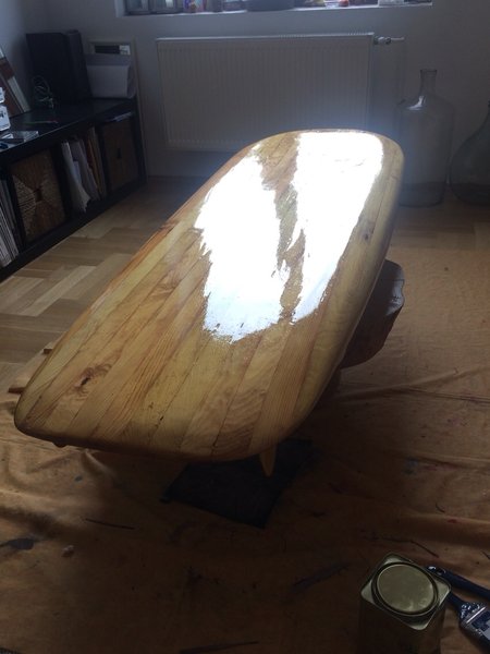

Hlásím dokončení projektu.

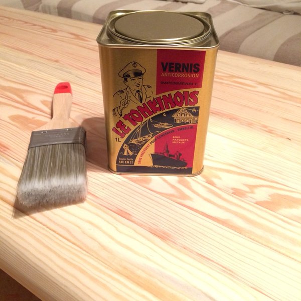

Le Tonkinois lak mě nadchnul. Prkno lesk jako blesk.
Teď ho ještě dostat někam k moři a vyzkoušet. :-)

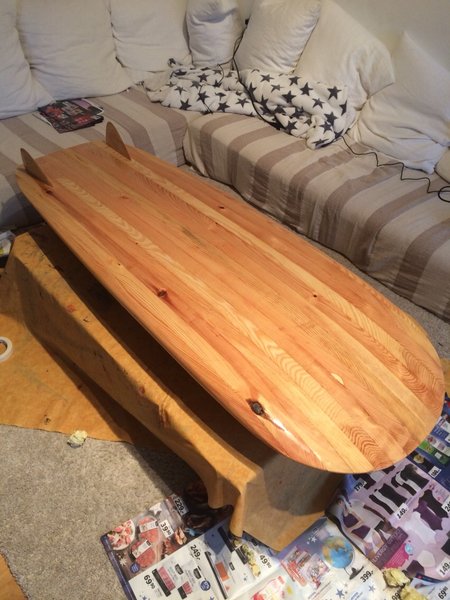

Tu jsou:
Příspěvky: 577
Re: stavba surfboardu
Příspěvekod LadaM » stř čer 14, 2017 2:49 pm
Fíha, tak to je paráda. :clap: A jak se na tom vlastně jezdí?

Lak jsem kupoval v kamenném krámě tady v Písku - prodejce mi doporučila přímo paní Dandová z uvedených webových stránek.
Teď jsem ale pořídil čistý tungový olej a chci ho taky zkusit.
