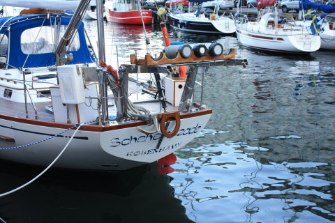

V Kodani jsem si vyfotil toto lodní WC. Pro použití se prkýnko zvedne do vodorovné polohy
zavěšením na jeřáb. Nezabere moc místa a odvětrání je rozhodně bez problémů.
S majitelem jsem nemluvil, tak si nejsem jist, jak je to s použitím v maríně... :mad:

To je jednoduchý,tak jako ve vlaku.Ve stanici se nesmí používat.

Příspěvekod Zbiry » pon srp 06, 2012 11:24 am
Měj jsi to vyfotit i z druhé strany. Pár let jsem tam žil. Jak je znám, tak tam bude jistě někde cedulka s návodem k použití, nebo minimálně upozornění! :-)
