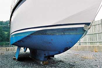

Samozrejme, že ku konkrétnemu kýlu vždy dokážeš vyrobiť odpovedajúci dvojkýl. Otázka je za akú cenu. Niekto to tu písal, že balast dosahuje pri dvojkýle až 50% výtlaku pri nejakej konkrétnej lodi/Reinke?/ Vidno to aj na tej malej 17 stopovej lodičke, váha 850kg a balast 350 kg! Bežne majú 17 stopové jednokýlové plachetky 400-500 kg.
Myslím, že pri porovnatelnom balaste bude na tom jednokýl lepšie. Dodo, ak obrátiš ten obrázok naopak a začneš ho nakláňať ako keď pohupujú loďou vlny, tak to bude s toho dosť jasné. Samozrejme že ak konštruktér nadimenzuje stabilitu kýlu na 140 a dvojkýlu na 135 stupňov, tak ťa to trápiť nemusí.
Absolútne zásadné by to bolo asi len v jednom prípade a to ak by ťa obrátila mŕtva vlna /tsunami/.
Stúpavosť u jednokýlu sa zabezpečuje technicky tvarovaním balastu, niekedy sa dáva na spodok kýlu vodorovná doska ktorá presahuje do strán pôdorys kýlu. No a samozrejme neumývat okýnka ale jazdiť v náklone okolo 20 stupňov.
Osobne sa domnievam, že hlavná výhoda dvojkýlu je v prílivových oblastiach.

Ahoj skúsenosť s mojou Cindy (Reinke S10), je zatiaľ takáto:
pekne drží smer a je pokojná ,pláva ostrejšie proti vetru ,ak je v náklone a v silnejšom vetre.
Podľa teorie je to pretoto ak sa nakloní zväčší sa bočná plocha pod vodou (laterál) a nie ako u jedno kýlovej , kde na náklonom plocha bočná zmenšuje! Ľudovo povedané jeden kýl ide dole oproti vodorovnej polohe.
Jedno kýlové lode práve preto majú plávať čo najkolmejšie na hladinu, a aby sa nezmenšila plocha plachiet postavená vetru! :)
Kýl majú 1500 a 1500 kg a v spodnej časti dna je tesne nad twin kýlom 750 litrová nádrž na naftu , nízka a široká s priečkami
teda "dole" je len toto cca.3750 kg záťaže + motor ,silné rebrovanie , teda dosť ballastu je čo najnižšie!
Ak budem mať viac skúseností hlavne so silnejšími podmienkami rád napíšem! :)

Já si myslím že hlavní výhoda dvojitého kýlu je v tom, že když jste v Anglii a když vám dvakrát denně odteče z přístavu voda, tak prostě loď zůstane stát na dně na blátě ve svislé poloze. Asi bych v tom žádné jiné zásadní výhody nehledal :whist:
