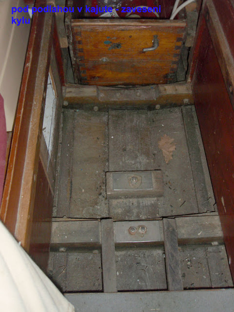

Olaminovana preglejkova kajutovka, jak na udrzbu?
Příspěvekod Olivero » stř bře 18, 2009 8:56 pm
Vhodnejsi topik som nenasiel.
Potreboval by som poradit, cim osetrit preglejkovu obsivku z vnutra lodi.
Uznavam staru znamu pravdu ze "Jeden obraz je viacej ako tisic slov" tak radsej prikladam aktualne foto:

Příspěvekod Fulda » čtv bře 19, 2009 7:50 am
Ahoj Olivero
Tady toho moc nevymyslíš, já jsem to na své lodi řešil tak, že co šlo vyměnit jsem vyměnil, co né tak jsem předýhoval. Hrozná práce, ale chtěl jsem to mít ve světlém. On totiž, pokud je to lakované, tak už ten lak nevybrousíš. V místech kde byl lak popraskaný a přišla tam voda je dřevo začernalé do hloubky. V tvém případě bych to viděl na barvu, třeba bílý poliuretan.

Příspěvekod Olivero » čtv bře 19, 2009 8:25 am
Fulda píše:Ahoj Olivero
Fulda
PS, zase šťourám, ale značka Mělnického přístavu je na špatném místě
Ahoj Fuldo. Mne sa jedna skor o to, ci je potrebne raz na nejake obdobie osetrovat tu preglejku.Pripadne jaky nater pouzit aby to stale dychalo" a pod...
Tie miesta na obrazku nie su za normalnych okolnosti vidiet.

Příspěvekod Fulda » čtv bře 19, 2009 8:40 am
V tom případě bych za prvé zjistil jestli to opravdu může dýchat, jestli to není napuštěné lakem. To už nejde napouštět. Jinak bych to napustil nějakým napouštěcím olejíčkem, teď mi žádný nenapadá. Ale jsou na dřevěné plovoucí podlahy. Nebo klasicky fermeží lněnou, ale je dlouho cítit.

Příspěvekod Denis » čtv bře 19, 2009 11:57 am
Ak je obšívka zvonku olaminovaná, tak ta preglejka zas až tak moc dýchať nepotrebuje. V tom prípade by som natieral len priehladným lodným lakom. Výhoda transparentného náteru pod čiarou ponoru je v tom, že ak náhodou príde k netesnosti laminátu a dovnútra preglejky sa dostane voda, tak máme šancu to zistiť. Ak je to natrené farbou tak šanca sa znižuje. V tvojom prípade by som odstránil tú farbu /lak/ čo nedrží, oškrabal by som to ostrým dlátom a dal by som 2x náter lodným syntetickým lakom od Balakomu, je najlacnejší a bohato stačí.

Příspěvekod ninja » čtv bře 19, 2009 2:16 pm
Takze kdyz je to zvenku olaminovane, muzu to zevnitr lodnim lakem natrit? Ja slysel ze v zadnem pripadne, ze to pak prave dychat nebude a shnije...

Příspěvekod Olivero » čtv bře 19, 2009 2:34 pm
Ja tiez zijem v domienke, ze drevena olaminovana lod by sa nemala z vnutra uzatvarat aby sa mohla pripadna vlhkost odparovat.

Příspěvekod karel » čtv bře 19, 2009 5:57 pm
loď s dřevěnou plaňkovou obšívkou je něco jiného než loď s překližkovou obšívkou . Dřevo je homogení materiál skrz který se případná vlhkost může dostat ven , překližka je sendvič lepený vodovzdorným lepidlem , tudíž je zbytečné ji z jedné strany nechávat dýchat , rozhodně nebude dýchat celá ale jen ta vrchní vrstva . LUXOL bych určitě nevolil , ještě teď si pamatuju jak se tvářil kamarád truhlář že s ním chci natřít venkovní novou lavici a říkal něco o tom že jí budu dělat za dva roky znovu . Kdyby to šlo (jestli už to někdo nenapustil něčím mastným) tak bych dal polyuretan , a jestli to nechceš barevné tak nějaký lodní lak .

Ahoj,v první řadě bych to napustil penetrací s fungicidními ůčinky,min. dvakrát, pak bych to napajcoval lazurou nebo olejem,z lakování staršího materiálu bych měl trošku stravh z popraskánívzhledem k tomu,že podle fotek neni překližka ani dřevo barvené,asi bych volil lazuru v barvě teaku,nebo mahagonu,samozřejmě vše po obroušení.Na kormidelní páku použití laku jo,ale ty podlážky jestli budou dřevěné,použil bych spíš olej.Mám podlážky s teakových lišt na jaře umyji,naolejuji a mám klid,kolikrát je v kokpitu písek a voda a olejovanému dřevu to nevadí,zdrápaný lak se bude těžko spravovat.Jachtlak neznám používám lodní lak od balakomu,dobře se rozlejvá a když je hezkej mahagon,tak nádherně vytáhne léta a barvu,teď vyrábim šupl kuchyň a komlet dvířka do kajuty,kombinace masív a překližka,tak jestli se to s pomocí boží povede tak se pochlubim.Ahoj.
