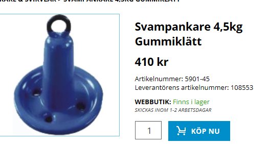

Ahoj Stando. Otočné spojky existují různých rozměrů a i s kloubem. Jsou potřeba u řetězu, který je možné kroutit jen než jdou články na doraz.
Ankarsvirvel ledad.jpg (24.73 KiB) Zobrazeno 9881 x
Jako závaží na kotevním laně používám kotvu na gumový člun. Je potažena plastem a nepotluče loď.
