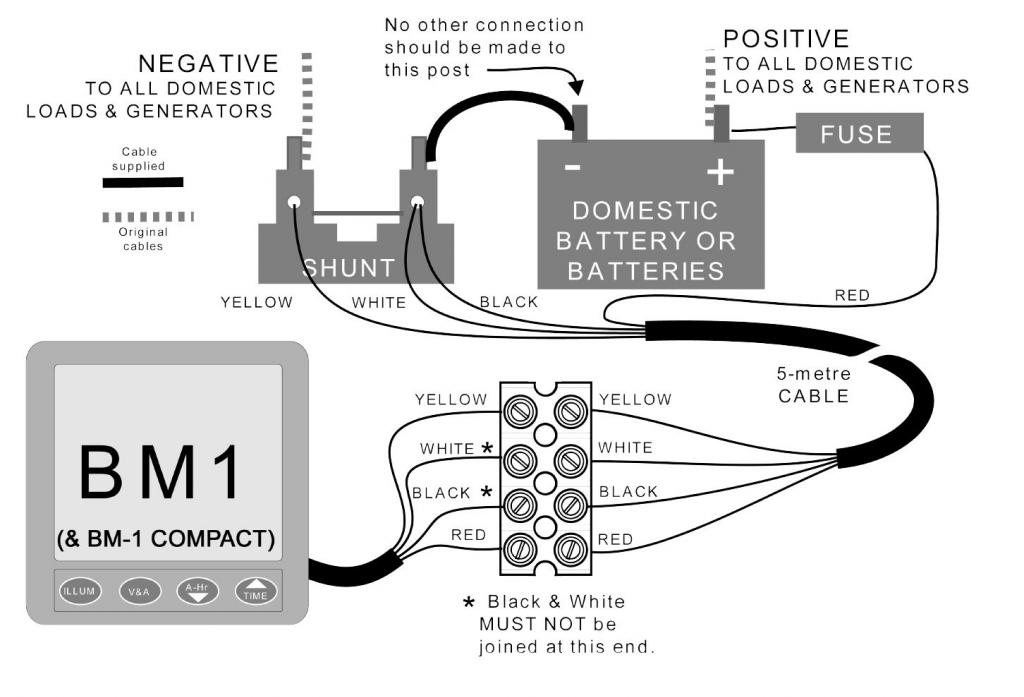

NASA BM 1 měří přes bočník hned u baterie proud, napětí a čas do baterie nebo z baterie. Má naprogramovanou účinnost baterie, uživatel zadá typ a velikost barerie. Měření je hodně přesné, ale závislé hlavně na stavu baterie.
Tady je návod kde by mělo být vše.
http://jgtech.com/pdf/Clipper%20BM1+BM2.pdf

Tohle vypadá zajímavě, zvlášť kvůli externímu šuntu. Na cenu se radši neptám.

Pěkný přístroj pro monitorování spotřeby, ale podle návodu neukazuje dobíjecí proud a nenasčítává celkový dobitý náboj (nebo jsem to z toho nevyčetl). Takže pro sledování a ladění solárního nabíjení ne zcela vhodný. To zajistí inteligentí solární regulátor, který se zapojí třístranně mezi panel, baterii a spotřebiče (a někdy i nabíječku).
Davide, externí šunt má i ten za $14 co sem dával Lemon.
