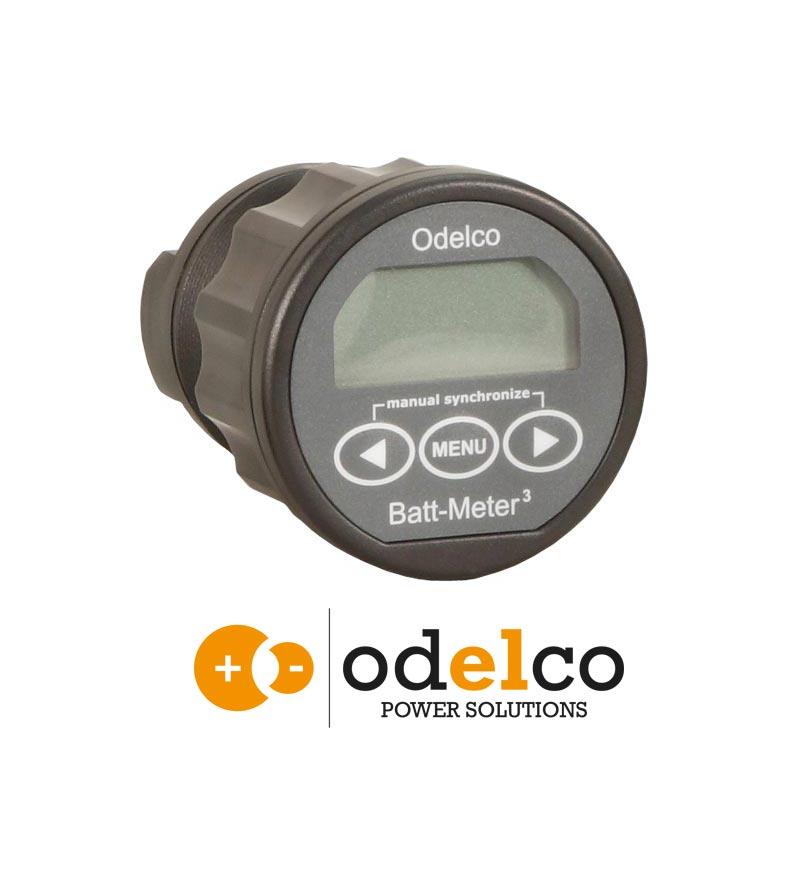

Aby budík ukazoval stav baterií musí být zapojen přes bočník (shunt). Jen tak jsou zohledněy všechny způsoby nabíjení.
Informace z regulátoru panelů jsou použitelné jen na chatě, kde nabíjíš baterie jen panely.
Budíků existuje víc:
