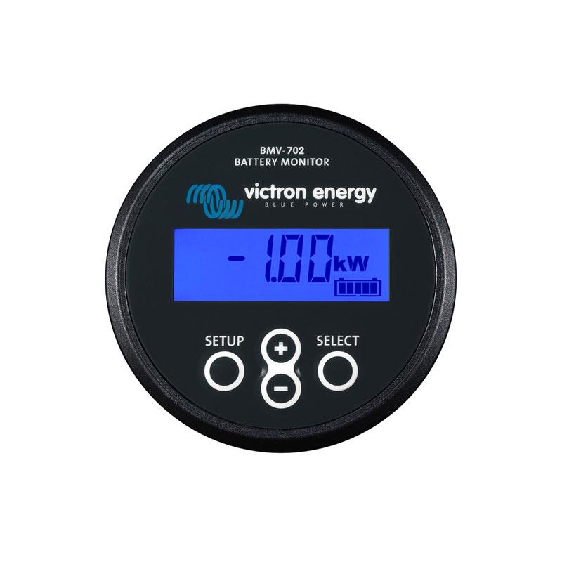

Vážení, pořiďte si "baterioměr" a uvidíte kdykoli jestli jste v plusu nebo mínusu.
Je to přesný instrument, který měří nabíjecí a vybíjecí proud a dobu a zohlední účinnost nabíjení baterie.

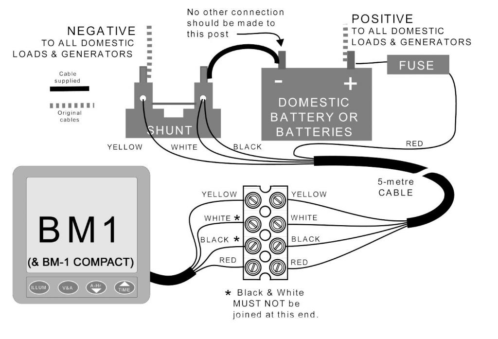

Pavle, kolik ten šunt vydrží ampér?
Re: Solární zdroje a jejich použití na lodi
Davide tolik, podle toho jaký koupíš.. i několik set ampár. Jám mám v lodi 200A shunt.
Shunt umožňuje přesný měření proudu bez ztrát a nejkratší vedení silných vodičů. Přístroj je zapojen tenkými signálními vodiči.
Starter motoru není vhodné zapojit přes shunt

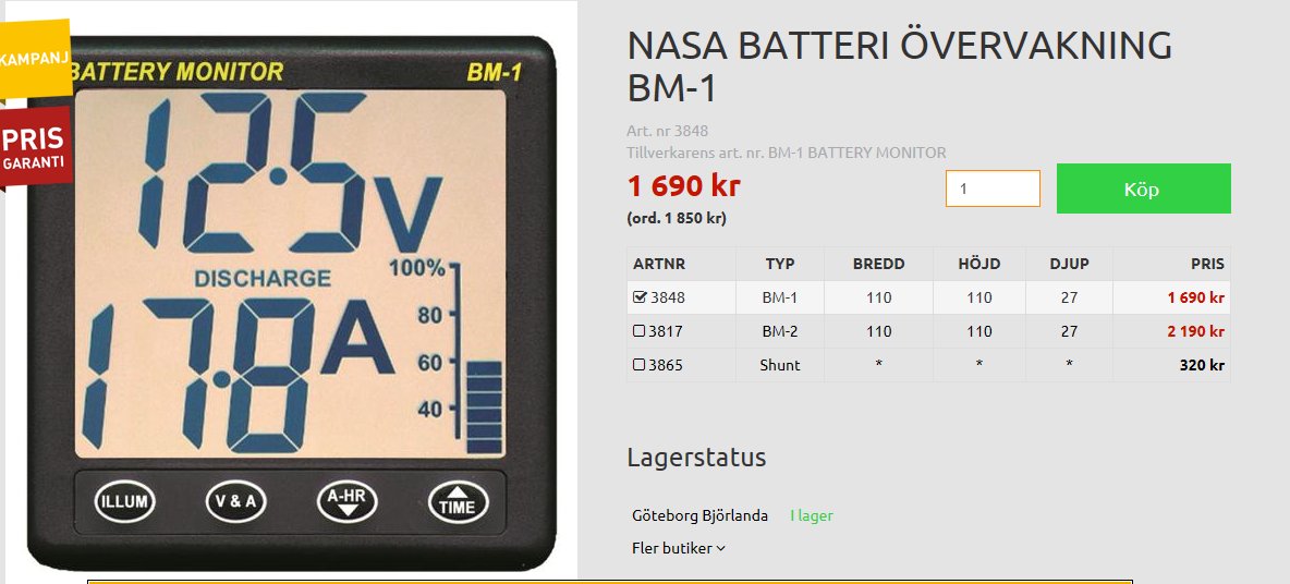

Davide absoutně s Tebou souhlasím. Výhoda profi budíků je, že ukazují obousměrně na jednom displeji a není potřeba počítat.
Co je ale důležité je že profi budíky zohledňují účinnost baterie a ukazují kolik Ah v baterii chybí. Účinnost je prý 80%, tedy vybytých 80 Ah musíš nabít 100 Ah aby jsi byl nastejno. To ale počítá v sobě profi budík, u některého je možné účinnost nastavit.
Tohle už je vynalezeno ale stojí to peníz. Profi budík máme víc než 10 let v lodi a funguje skvěle. Je důležité se včas dovědět, že v baterii hodně chybí a situaci řešit, něž jako tomu bylo u několika lodí, které si tu přátelé z Česka najmuli a zjistili že GPS zhasnul, protože baterie byly na nule protože ani nenatáčeli solární panely.

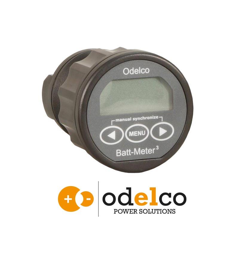

Tento
https://www.aliexpress.com/item/DC-400V ... 0.0.T6JArJ
umi pocitat dobijeci i vybijeci proud,nastavitelna hodnota kapacity baterie.Dokonce i funguje.Pokud byste ho zapojovali,pozor na kladny a zaporny pol-na obrazcich maji cervene znacen minusovy pol,uz se mne podarilo zarizeni nespravne zapojit,prezilo to bez uhony...
