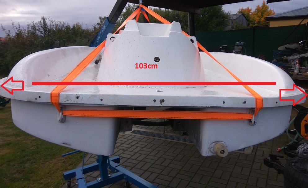

Tady přidávám foto s rozměry a foto vrtule:
to Zdenda12345: Legislativu bych určitě rád dodržel, ale holt mám doma motor co mám. Ta honda, popř. její čínská kopie, co mi radil
Olin by určitě bylo zajímavé řešení, jen aby to ten motor utáhl a má otáčky do 2700..
