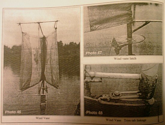

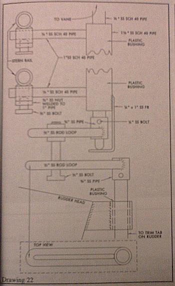

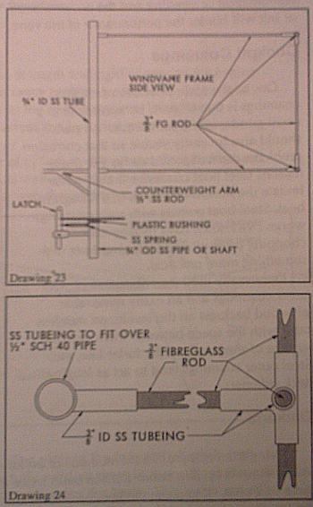

tady jsou ty plany z ty knihy
omlouvam se za kvalitu ale mej jsem k dispozici jen fotak v mobilu :( ale snad to bude pro predstavu principu konstrukce stacit :)
kniha stoji 20 kanadskejch $ s je v ni jeste spousta dalsich planu na levne konstrukce pro samodomo stavbu vseho mozneho - windvane pocinaje, pres rolfock az po alternatorovou svarecku a odsolovac ;)
pokud by mel nekdo zajem muzu knihu po domluve zapujcit.
