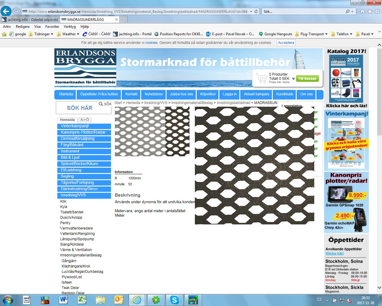

Pod matrace dáváme z kalimatky vyřezané podložky, aby se nedělala konden na spodní straně matrace. Prodává se specielní rohož, ale ta tenkrát nebyla.
