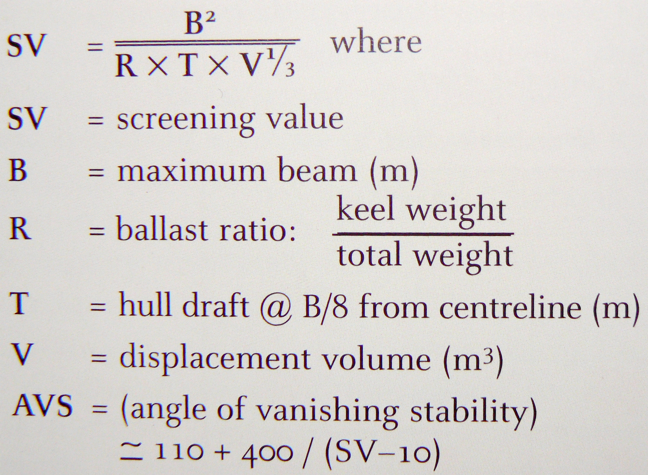

Úhel nulové stability (angle of vanishing stability - AVS) je bodem v nakláněcím diagramu lodi, kde je moment dvojice sil tíha - výtlak (tedy „vzpřimovací“ moment právě roven nule. Pro ilustraci obrázek:
Poznámka: Jakožto britofil studuji téměř vše, co se týká plavby, v anglánštině. Proto budou obrázky a vzorce většinou v témže jazyce. Podstatné se pokusím přeložit.
Vzorce jsou následující:
Tedy:
SV – „posuzovací“ hodnota,
B – max. šíře lodi,
R - poměr hmotnost kýlu / celková hmotnost,
T - ponor lodi ve vzdálenosti B/8 od podélné osy,
V - výtlak v metrech krychlových.
AVS = 110 + (400/(SV - 10))
(Druhý obrázek je z knihy Heavy Weather Sailing - Peter Bruce; česky kniha myslím vyšla pod názvem Jachting v bouřích.)
A pro začátek pár otázek:
R - hmotnost kýlu / celková hmotnost: myslíte, že se fakt bere hmotnost kýlu? Neměla by být hmotnost celého balastu? Ten přeci může být i jinde než v kýlu.
T - ponor… Nejlepší by bylo změřit, ale jak kvalifikovaně odhadnout třeba zde? http://sailboatdata.com/viewrecord.asp?class_id=878
V - výtlak: Výtlaků je několik. Lehký, standardní, normální, plný a ještě asi další. Ne všechny asi mají pro plachetnici smysl. Který byste použili pro tyto účely? Proč?
Těším se na vaše odpovědi. :)

Nevim, zda je to prujem, ale ja se obavam, ze tenhle vypocet ti muze dat jen projektant. Take me ve vzorci z nejakeho duvodu chybi stezen (kdyz uz je to pro plachenici). Jiste je to vyznamny faktor.
Myslim si, ze je to v praxi velmi relativni. Pokud dojde k prekroceni nulove stability, tedy rekneme u normalni lode 120 - 130°, hraje pro navrat i spousta jinych faktoru - jako pripadne castecne zatopeni kdyz nebednis (snizeni teziste), stezen a plachty na nem, vubec typ oplachteni apod.

Ohledne R - myslim si ze jedine hmotnost v kylu vytvari vyznamnej klopnej moment pro navrat lodi do normalni polohy, když je lod na boku, tak ostatní balast bude mit pomerne nevyznamnej vliv.

Chybí mi tam ponor lodě s kýlem, "páka" kýlu vůči trupu. Všimněte si, jak hluboké mají kýly závodní lodě. Na větší "páce" si mohou dovolit menší váhu.

err_ píše:… se obavam, ze tenhle vypocet ti muze dat jen projektant.
No, Adlard Coles Nautical je renomované nakladatelství, ti by nějaký pochybný vzorec neuváděli.
err_ píše:… stezen a plachty na nem, vubec typ oplachteni apod.
Jde o vzorce pro stabilitu trupu. Plachty nejsou zahrnuty, protože každý může mít jiné a protože k převrácení lodi dojde nejspíš v situaci, kdy už plachty nejsou vytažené.

Viky_CZ píše:Ohledne R - myslim si ze jedine hmotnost v kylu vytvari vyznamnej klopnej moment pro navrat lodi do normalni polohy, když je lod na boku, tak ostatní balast bude mit pomerne nevyznamnej vliv.
Jo, tohle zní logicky. Na druhou stranu, samotný výtlak (displacemnet) ve vzorci taky hraje roli.
Původně jsem měl na mysli balast třeby v bilgi.
Ano, vzdálenost těžiště kýlu (balastu) od centra výtlaku bude jistě hrát roli.

A co tvar trupu? Takovej válec se bude otáčet kolem dokola parádně. Ale když ho podélné rozříznu tak se to bude rovnat o dost hůř. A když bych si představil moderní tvar trupu jako placku, tak jak se to překotí přes hranu, tak si už nedokážu představit, že se to otočí zpátky. Jak to řeší vzorec?
Příspěvky: 3548
Reputace: 420
Re: Úhel nulové stability - podnět k diskuzi
Příspěvekod lynx » úte kvě 16, 2017 8:20 pm
Částečně to zohledňují členy B a T. Ale je fakt, že vliv na AVS má i tvar a výše kajutových nástaveb. A to není zohledněno vůbec.
