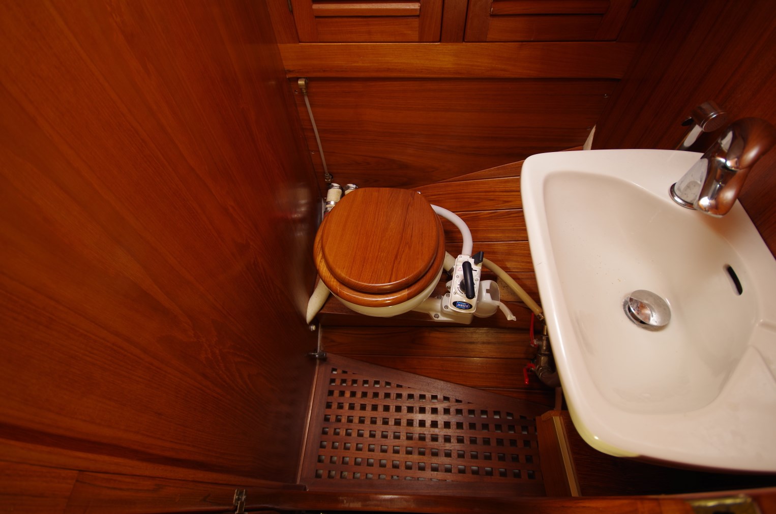

WC je Jabsco, žádný problém mazáním pumpy a ucpáním.
Hadice používej jen specielní sanitární hadice. Ostatní smrdí skrs.

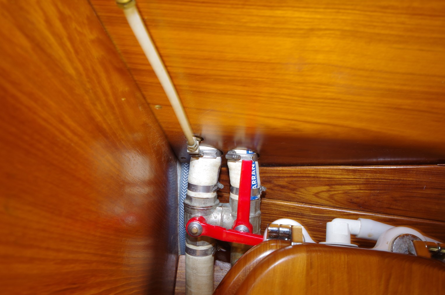

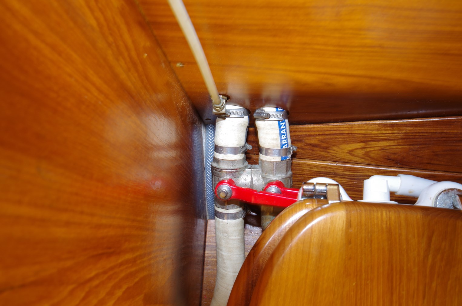

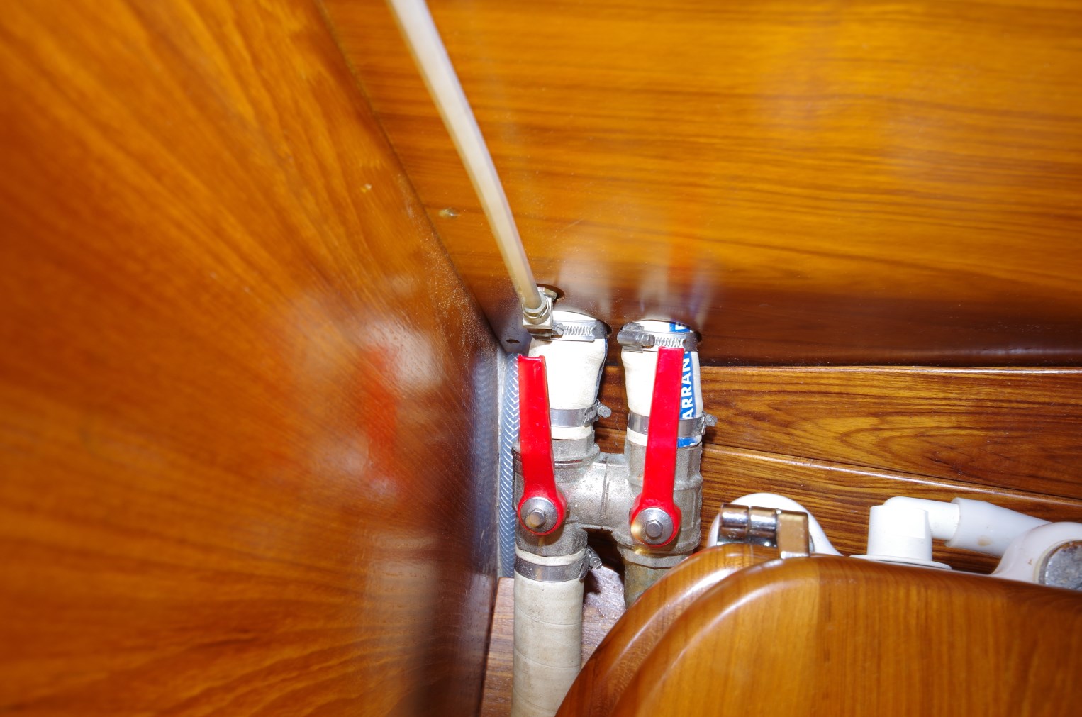

Na lodi máme septik 50 litrů za mísou. Vlevo je vodoznak kde je vidět jak je septik naplněn.
U umyvadla je sprška tak že máme i bidet
Za mísou jsou dva trojcestné kulové venyily s T koulí.
To umožňuje všechny směry čerpání:
Rovnou ven
Do nádrže
Z nádrže - zavřu kohout odvzdušnění nádrže a pumpou toalety nafoukám vzduch do nádrže
Vysávání na palubě – hadice z nádrže nahoru na palubu kde je specielní uzávěr
