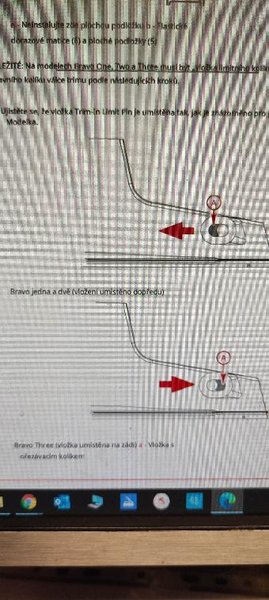

Tak dnes jsem zkoušel zvedat nohu a je to nějaké divné. Noha jde nahoru strašně pomalu a pak se zastaví ale čerpadlo jede pořád. Musím se podívat jestli je tam dost oleje. Co se tam leje za olej? Je to ten samý jako do servořízení auta nebo je tam něco speciálního? Pak jsem si všiml, že jak jsou přidělané pístnice na konci nohy tak tam je oválná díra skrz kterou je prostrčený čep na jehož koncích jsou přidělané pístnice. podle mě tam má být nějaká vymezovací vložka. mě to tam jezdí směrem k lodi a od ní.

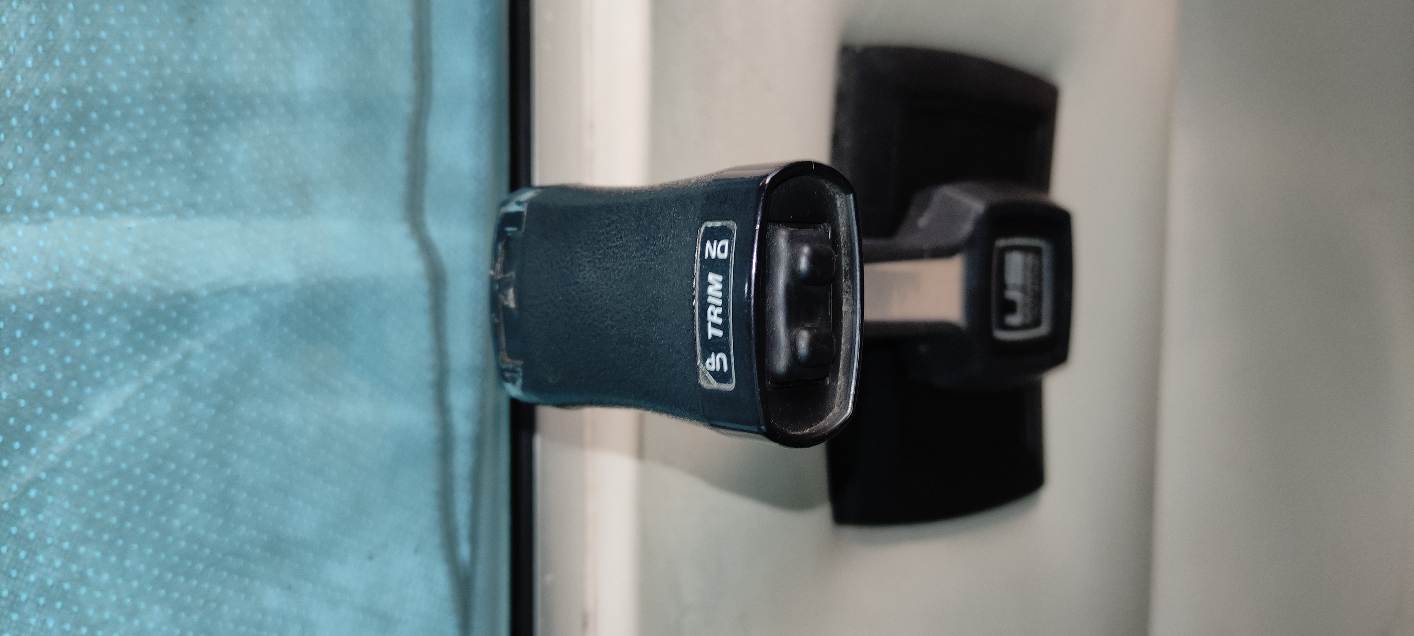

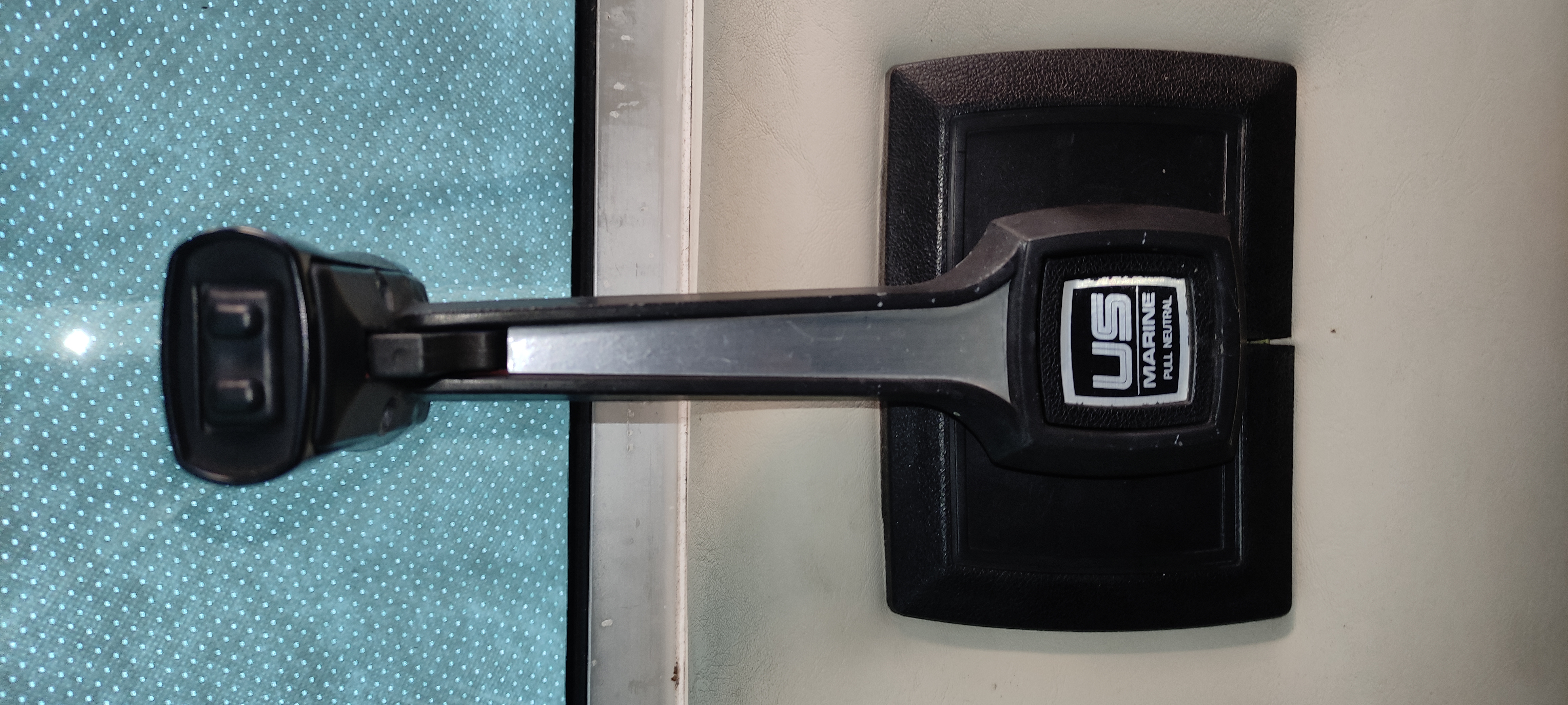

Tady jsou fotky mojí řadící páky- nikde jsem nenašel manuál. A pak obrázek oválného otvoru v noze ve kterém má být ta vložka, která mě chybí. To bude paráda jí někde sehnat. Jinak stále děkuji všem.
